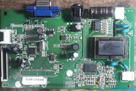

Monitor LG W1943SE enciende la pantalla y se apaga al segundo, al ser un monitor LCD lo primero es probar con tubos CCFL de backlight de prueba (de alguna pantalla de monitor rota) como con los tubos de prueba funcionan correctamente se procedió a anular la protección para verificar si los tubos originales siguen iluminando bien.

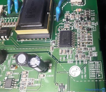

Para anular la protección se debe conectar una resistencia de 47K entre el pin 9 y masa del IC DT2811A (Driver Inverter), realizado esto se comprobó que el monitor todavía podía seguir funcoionado con los tubos originales.

com o devido respeito desactivar a proteção do driver inverter só para testes, muito provavelmente alguma das lampadas ccfl, nesse caso em concreto só duas lampadas, normalmente a da parte superior está com alguma falha como solda danificada ou mesmo gasta, com uma imagem branca é possivel averiguar problemas de cor ou brilho diferentes em cima/baixo. as lampadas ccfl estão a valores aceitaveis no Aliexpress, pelo que é sempre melhor substitui-las.

Todo consejo es bienvenido! estamos de acuerdo, siempre es mejor cambiar las lamparas CCFL dañadas, la próxima vez agregaré sus comentarios en mis publicaciones sobre este tema.
Lo que estoy haciendo ahora es hacer la conversión de LCD a LED (hasta el LCD de 26"):
Actualmente en Argentina se consiguen 1 lampara CCFL desde u$s 5,1 a u$s 10,2 dependiendo de su longitud y diámetro, mientras un Kit para conversión a LED hasta 26" sale u$s 9,6 (Para los Argentinos:el calculo esta realizado con Dolar Oficial+impuestos: u$s1 = $a198, aunque una empresa importadora paga el Dolar Oficial a $a 120, es complicado hacer la comparativa para otros países ), en resumen si tengo que desarmar la pantalla (display) por los costos y el trabajo (las lamparas son mas delicadas) es mejor hacer la conversión a Led.
